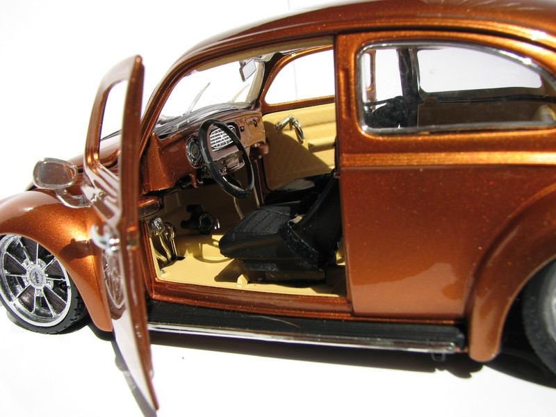

Sous ce titre ce cache le nom d ela teinte utilisée, a savoir une orange brulée métaliisé de chez Auto Air color.
Il s'agit d'une Ovale 1/18 de chez Bburago.
Au programme lissage des passage de pare chocs et klaxon avant. Des t-bars en photdécoupe ont été installés à la place.
Niveau train roulant des brm en résine chaussées avec des pneus de recup prennent place. Rabaissement max à l'avant et un peu moins à l'arrière. des disques de freins prennent place derrière.
Le capot moteur est un model empi, fabriqué en résine. Il est tenu sur la caisse par des bouts de corde à piano de 0.8mm. De fausse attache autocollante sont posées.
Pour l'intérieur, peinture ocre/blanc. Les bacquets sont en résine. Le volant, ainsi que les ceintures sont en photodécoupe. Un autometer maison est positionné sur le tunnel central. Le levier de vitesse est légèrement modifié pour être plus court.
Le moteur est en résine, tout comme les 2 carbus latéraux qui l'équipent. La paroi est également en résine et différentes pièces du moulin d'origine y sont greffés. Quelques pièces de recup aident à l'assemblage. Les fils de l'allumage sont posés. L'échapement provient d'une Maisto, il est juste peint en noir.
Comme dit la teinte est un orange brulé métal, passé en 3 couches et recouvert d'un vernis PU.
Le reste de la coque est remonté stock.

V.V.T.C a écrit:Le mieux , c'est certainement ce capot arriere ! Shocked Shocked
+1, ce capot arriere est vraiment magnifique
Il y a rien a redire sur le reste, c'est magnifique.
Peut etre tu devrais changer le retro exterieur, parce que d'origine, c'est pas tres joli.

Je dit pas mieux,
j'aurai vu un rétro obus à la place de l'origine.
Mais sinon elle est grandiose,bravo.
Les pneus proviennent de quel base?
