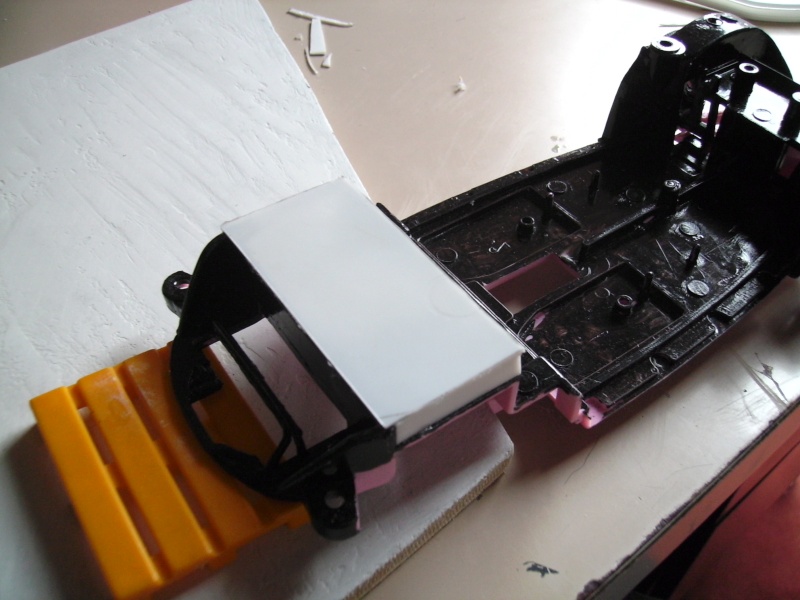

Puis j'ai décidé de dabord faire l'interieur et le chassis.
VW Hebmüller 1949 ! Bild0047
VW Hebmüller 1949 ! Bild0048
VW Hebmüller 1949 ! Bild0049
VW Hebmüller 1949 ! Bild0050
VW Hebmüller 1949 ! Bild0051

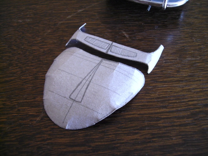

Puis passons aux choses sérieuses Very Happy
Dabord quelques essais en papier et en carton. Puis je copiais le tout en plastique renforcé.
VW Hebmüller 1949 ! Bild0059
VW Hebmüller 1949 ! Bild1010
VW Hebmüller 1949 ! Bild1011
VW Hebmüller 1949 ! Bild1110
