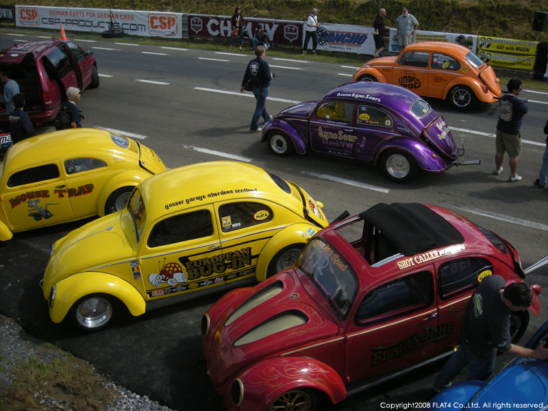

pour finir mon roman je présente le but final
a savoir faire une repro du drag Mouse trap que voici
le plus complexe sera de faire la déco...au pinceau ou en décal ca sera selon comment ca ce goupillera
cox "résino top chop"--->"Mouse trap" Dyn001_original_680_510_pjpeg_36737_dac4a08b3de5c76a6525ffd959f15226
cox "résino top chop"--->"Mouse trap" Dyn002_original_650_359_pjpeg_2508665_b5e199b17f2a066344cbe0b8cbc915bf
d'ailleurs si vous avez d'autre tofs d'elle ca m'intéresse beaucoup Wink

Si je me trompes pas la cox mousetrap n'a pas de goutieres :S
Ou bien c'est pour ca que cette coque ne sera pas celle de la rea finale?

Affirmatif Tom Twisted Evil
et puis il y a aussi le fait que Mouse trap est une ovale....
je l'ai découvert avec les tof de Tuni, je le savait pas avant...pareil pour les capots empi
maintenant je suis perdu Crying or Very sad
je sais plus si je reste sur une aprés 58 donc avec la lunette rectangulaire et les aérations qui vont avec,
et je modifierait la coque en résine aprés pour étre conforme a l'inspi
ou si je modifie la base direct en ovale sachant d'une part qu'il n'y a que la lunette et les aérations a modifier et de l'autre que j'ai déja la lunette en stock provenant de la base de la cox fourgonette confused
suis perdu scratch
